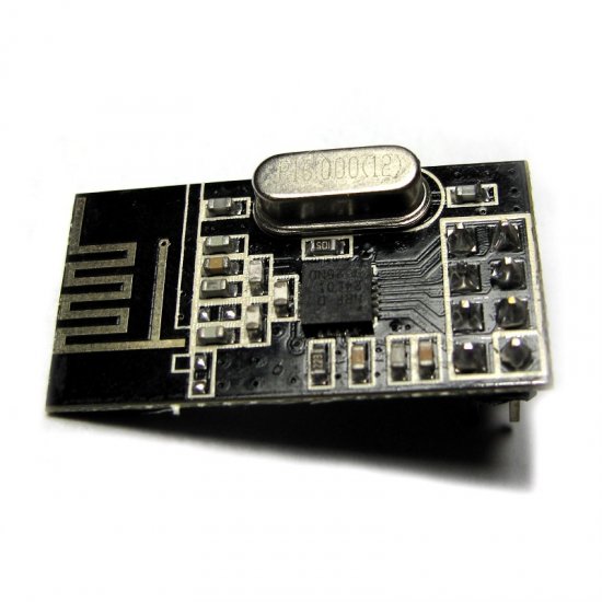

dar vienas variantas butu panaudoti BT Moduliukus , gana patikimas signalas kol tik viena pora naudoji .. , ka manot ?
 Uart keitiklis
PranešimasParašytas: 2015 12 27, 14:10 Pranešti apie taisyklių pažeidimą Atsakyti su citata
dmb-220
Patyręs dalyvis
Patyręs dalyvis
as siulyciau tokius naudoti jie pigus 10-20 metru atstumu traukia pilnai, , jokiu laidu, greitis normalus. i viena puse duomenys keliauja labai gerai, man asmeniskai atsakyma nenori grazinti, kazkas bus blogai su nustatymais. nereik jokiu klaidu taisymo daryti. man jie labai patiko.
