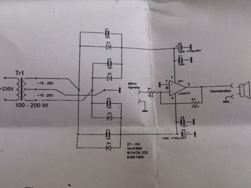

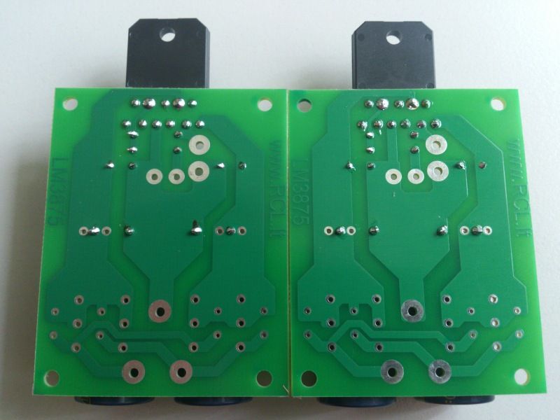

rcl pcb šiandien surinkau
iškilo klausimas vienose schemose audio in yra 7 kontaktas, o kitur 8 aišku tada ir principinė schema kitokia, bet gal kas išbandę kaip geriau?

8 ijeimas-invertuojantis, 7-ne. Pas tave shema invert. Kokia geresne ? Invert. shemai reikalingas preampas dazniausia / mazas Rin/, neinvert. /didelis Rin (22-100kOm)- patogesne.Pas tave Rin = R1=10 kOm / cia gerai,jeigu nera Cin,nes reikalingas didelis nominalas-3.3-4.7mF.Bet R 220kOm - labai didelis nominalas,auga triuksmas.Geriau sumazinti nominalus 10 kart / 22-27 kOm ir 1 kOm/, bet tada butinas preampas; juoks CD grotuvas netrauks 1 kOm apkrova.

šios ploktelės gyvens automobiliniame stiprintuve sename soundstream korpuse, tiltelis liks originalus soundstream, čia viskas automobilyje gros

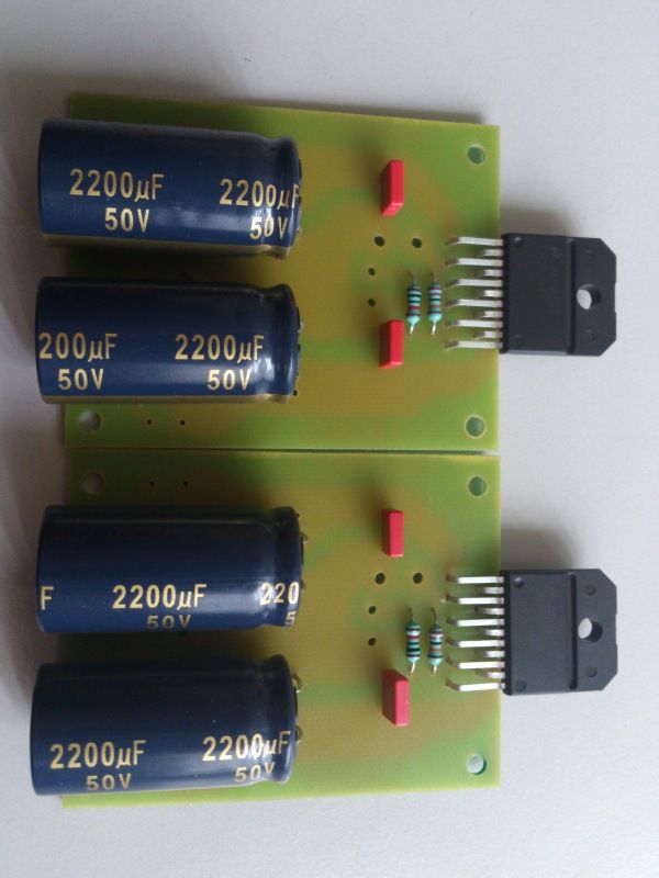

tokia plokste Shocked del 4 detaliu ?? Shocked visa sita reikala be kondensatoriu , sukisau i 1 cm tarpa tarp normaliu elektrolitu ir radijatoriaus... o cia...
