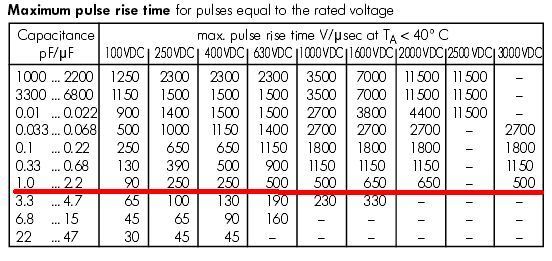

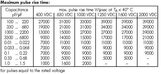

kondensatorius dėl riboto "greičio", kuris tiesiogiai priklauso nuo talpos
kondensatoriaus "greitis" nepriklauso nuo talpos
jis priklauso nuo konstrukcijos, kuri yra daugelio dedamųjų - dielektriko tipo, laidininko(elektrodo) tipo, rulono matmenų, išvadų tvirtinimo tipo ir t.t. - visuma
Kaltas Embarassed . Aš kiek supaprastinau pavadindamas visą tai - talpa. Jei imsime du tos pačios serijos kondensatorius, su analogišku dialektriku, konstrukcija, tai impulso augimo greitis bus prastesnis pas tuos, kurių talpa didesnė. Tiesiog ikvėpimą sėmiausi iš šių lentelių (beje matosi ir skirtingas WIMA FKP4 ir MKP10 "greitis"):

Kalbant apie ribotą FKP (folga + polipropilenas) talpumą - išdykėliai teslacoilininkai nuo seno naudoja MMC kondensatorių baterijas junginėdami dešimtis kondensatorių tiek paraleliai, tiek nuosekliai. Logiškai mastant maždaug taip sukrovus kodensatorius ir juos išparalelinus elektrine prasme - turėtų gautis kondensatorius su neprastais parametrais (ir talpa pakankama AD/VD filtrams):
