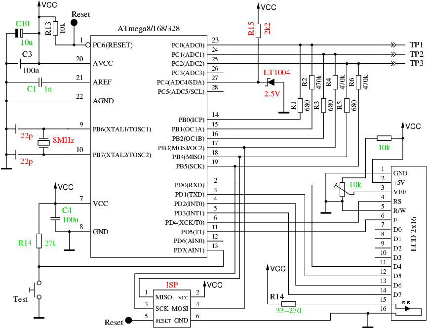

pagaliau pakliuvo foto aparatas po ranka koks gavosi galutinis ESR matuoklis:
http://www.part.lt/perziura/50eaeffe0d244877a731e85e8afd6f45344.jpg
100μF 35V tokiu parametru keliauja i siuksledeze:
http://www.part.lt/perziura/f4415d68393f79040aa1d9c7f3ea7b71217.jpg
naujas 1000μF 16V:
http://www.part.lt/perziura/1f1489301464a261e01aa5f70db03f13218.jpg
Puikiai dirbantis aparatėlis. Su LCD manau patogesnis,dėl ekrano riškumo ir didumo.
Schemos nebesimato su tuo 16x2 LCD kur anksčiau part.lt buvo įkelta...

Parašiau jam į PM gal ka pakomentuos.
Dabar kaiptik turi pareiti iš jebejaus 16x2 LCD, paėmiau 5 vnt tik už 32 Lt

Pagooglinau pagal vaizdelį, ar tik nebus šitas aparatas?
http://kripton2035.free.fr/digital%20esr/esr-go-russian.html
O čia dar visa krūva ESR matuoklių, net nebežinau kurį bandyti
http://kripton2035.free.fr/esr-repository.html

Daryk pagal [Ruslano versija] duota ir plokštė,ir forume sklandžiai aiškinama,ir hex. failiukas [v1.01] be kasiakų,kol neperprogamavau užsiknisau ir forumą kelis kart perskaičiau,ir montaže ieškojau kasekų,mečiau į stalčių ,prieš pora dienų ištraukiau,nupučiau dulkes ir voo... .Perprogramavus mk. pasileido iškart. Smile

To pavka: tu toki gali pasidaryti:
https://sites.google.com/site/savasgarsass/esr-matuoklis forumiecio
http://www.darysiupats.lt/tranzistoriu-kondensatoriu-esr-induktyvumo-varzu-matuoklis.html - prašome neapsigauti, čia tas pats šudas iš ebay.
http://www.qrz.lt/ly2bok/Konstrukcijos/ESR/ESR.htm
http://elektronikoblogas.blogspot.com/2012/03/kondensatoriu-testeris-esr-meter.html forumiečio darytas
http://www.blog.u-labs.org/2012/08/08/kondensatoriu-esr-testeris/ forumiečio
