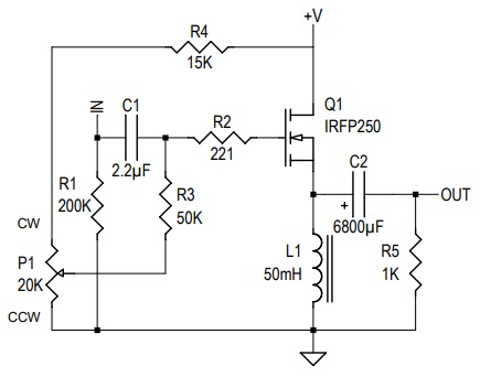

Ar matete Passo Mosfet Follower MoFo su droseliu?
Droselis nereikalingas didelis, ir be pradines dalie - tik srovei stiprint. Nebandet niekas?
Buvo analogiškas sprendimas "Radijo" žurnale apie 200X metus. Buvau susidomėjęs, bet taip ir nepasidariau, nors norai dar neprapuolė.
Tokiam sprendime yra keletas "siaurų " vietų.
Nereikia žiūrėti vien į droselio milihenrius-srovė tai bus bent pora amperų 4 omų garsiakalbiui. Vadinasi storas laidas, didelė šerdis, didelis oro tarpas ir t.t..
Reiktų apgalvoti kaip apsaugoti MOSFET'ą jei kartais prapultų apkrova. Droselis gali būti sukaupęs pakankamai energijos "suplėšyti" MOSFET'o oksidą.
Na ir šios schemos termostabilumas neaiškus-droselio varža artima nuliui, NGR pagal pastovią srovę nėra.

Na labai smulkiai i detales nepadiskutuosiu apie tai deja. Siluminis stabilumas cia tikriausiai sprendziamas ne per mazu ausinimo radiatorium, ir sroves perreguliavimas po geros valandos darbo, viskam susilus iki darbines temperaturos. Po to jau taip iseina viskas nusistovi. Arba gal ir papliaukioja, bet kai srove amperas ir daugiau, tai keliasdesimt miliamperu gal nebelabai ir reiksminga.
Man irgi knieti toki sroves buferi pabandyti. Idomiausia kad naudojant 24V ir virs poros amperu srove galima gauti virs 20W galia. Atitinkamai su 19V ir 1,7A apie 12W. Paskui pradinis stiprintuvas butu skonio reikalas, kad ir lempinis. Du Hammond droseliai silpnesniam variantui - apie 75eur. Du custom droseliai laikantys 3A ir dcr zemiau 1 omo gali kainuot link 200 eur. Kaip pabandymui tai gal kiek ir didoka suma...
Dedant kondensatoriu isejime, droseli galima vynioti daug plonesniu laidu. Varza gali buti iki kelu omu. Taip gaunasi sioks toks DC NGR, ir droselis iperkamas. Plius mosfeta reikia imti toki kurio stiprinimo kreives nuo temperaturos susikerta darbiniame taske. Pamenu buvau pasidares, viskas veike puikiai. Bet galiausiai sita aparata pakeite savadarbis stiprintuvas ant TPA3245.

Dedant kondensatoriu isejime, droseli galima vynioti daug plonesniu laidu. Varza gali buti iki kelu omu. Taip gaunasi sioks toks DC NGR...
Statom vietoj droselio srovės šaltinį ir gaunam Čiufolį Smile
Statom kaitinimo lemputę-gaunam N. Passo Zeno variaciją Smile.
O šiaip tai visai nieko variantas ausimis "pačiupinėti" paprasčiausių stiprintuvų galimybes. THD matuoklis neturėtų kažko gražesnio parodyti, tad jeigu THD yra pagrindinis argumentas, neverta prasidėti.

Bet su sroves saltiniu prarandam galios tada per puse, ane? Smile
Kaip sis laipsnis jautrus paprastam maitinimo saltiniui - transformatoruiu?
