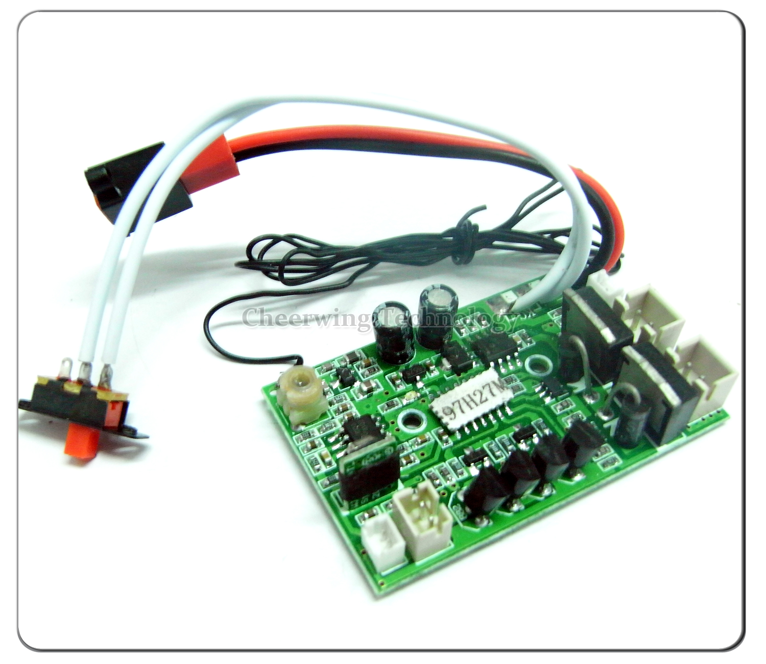

Skraidyta buvo tik kelis kartus, sraigtasparniui nukritus jis nebeveike. Skraidyta buvo po lietaus ( galbut gavo dregmes viduj ir uzsitrumpino, nzn)
Pulteliu spaudziant "gaza" atrodo kad varikliai gautu srove tik laikinai, maziau nei sekunde, jei "gaza" atleidi ir vel spaudi vel duoda impulsa, greitai maigant pulteli imanoma priversti rotorius kazkiek suktis. Po tokiu zaidimu pastebejau nedideli duma, jis sklido is puslaidininkio (NTB85N03G). Jie yra du, vieno kontaktai siek tiek pasvile, taciau kaista kitas, kuris atrodo svarus. Jei pakeisciau juos, ar tai galetu isspresti problema, ar priezastis kazkur kitur?
Taip atrodo pagrindine plokste:
http://d3d71ba2asa5oz.cloudfront.net/62001086/images/9097-22-27.jpg
O cia tie puslaidininkiai:

Čia tas žaislas jaučiu , ne iš pačių pigiausių ir mažiausių.Derėtų svilusį lauktranzį pakeisti nauju, gal net abu.gerai apžiūrėk viską , gal nuo sutrenkimo patrūko kur plokštė, ar takeliai.Jei nukrito ne į balą tai čia grynai mechaninis gedimas.Lydvietes taipat po padidinimo stiklu!Bateriją irgi patikrink ar tinkamai krauna, jei ten akku.

Pats parašei skirtumą kad tavasis gali dirbti iki 24v įtampos. Tavo sraigtasparny akumuliatorius manau tikrai nėra aukštesnės įtampos tai turėtų tikti. Neskaityk daugiau wikipedijų, nežiūrėk youtubių o ieškok aprašymų http://datasheet.su/datasheet/ON%20Semiconductor/NTB85N03G . Ką daro mosfetas? Ogi jis kaip koks kranelis atidaro-uždaro kelią srovei į varikliukus. O į šviesą ar elektrinį lauką jei ir reaguoja tai jau visai kiti komponentai. Bijau kad mosfetų keitimo gali nepakakti nes jei svyla tokie galingi komponentai reiškia tolyn už jų kažkas trumpina ar varikliukas sudegė.

Nieko jie negaudo, o komutuoja varikliams srovę, turėtų tikti.Pažiūrėk kiek voltų tavo akumas duoda, turbūt ne daugiau 24v?Taip,, gali patikrint ir varikliukus atskirai, atjungęs pliusą ir padavęs atskirą maitinimo šaltinį .Keistas tas gedimas, kad nuo sutrenkimo tranzai kaista,.Jų apkrova yra variklis , patikrink ar su varikliais viskas gerai, nepastrigę, reduktorius ar tvarkoj.

Ne juos reikia keisti, bet tai, kas juos atidarinėja (nuo 100 iki gal net 50000 kartų per sekundę).
Nuo smūgio, tikėtina, neveikia (arba veikia ne tuo dažniu) kvarcas arba kokios nors kitos generatoriaus grandys.
Tikrink, ar šis modulis nekliba

Panasu kad busit teisus, problema ne mosfete dar karta paleidus dumus pamaciau kad viena detale tiesiog suskilus (anksciau nebuvo arba nemaciau, bet dabar jau matosi akivaizdziai), deja nzn kas tai Very Happy Islituoti kol kas jos neturiu kuom. Jei paziuretumete schemoje, tai detale prie pat lauktranzio, panasi i kondensatoriu.
PS: Valdulis, nekliba. Na bet panasu kad kaltininkas rastas, nebent kazkas dar kitur yra blogai kas uzkaitino si elementa Very Happy
PPS: viena varikli atjungiau, pultelyje nustaciau kad didesne dali gautu vienas variklis, ir jis sukosi (apsidziaugiau pamates jog sukasi o ne trukcioja) bet sukosi labai letai ir galiausiai pasipyle nemazai dumu is plokstes. Tada ir pamaciau skilusia detale.

http://imgur.com/nBn2ckK
Ta dalis kuri suskilus.

Ta "skilusi" detalė vadinasi diodas .praskambink su testeriu, jei nulius rodo arba begalinę varžą i abi puses , tai jis miręs yra, nusirašyk jo markę ir pirmyn į internetą ar el parduotuvę, antrąjį irgi turi patikrint..Nuo smūgio diodai neskyla, jie skyla nuo viršįtampio Taigi turi jau diodų ir tranzų problemą ..Gaila kad beveik neturi jokių el. Žinių, tad padėt galimy ių nėra daug, juk nežinai kaip patikrint diodus, lauktranzius..? Skiriasi jų tikrinimas išlitavus ir neišlitavus.
