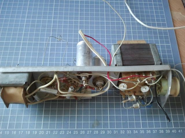

Sveiki,
Manau sena ir visiem pažįstama bėda 50Hz burzgimas iš stiprintuvo atsirandantis iš maitinimo (220V tinklo).
Kaip paprasčiausiai jį nupjauti?
Veiksmo vieta - Senų patefonų lempiniai monoblokai. Maitinimo įtampa po trafo - 220V. Juose stovi aliuminiai kondikai, aukštos įtampos po 20-30 uF.
Spėju jie gali būti padžiūvę. Kuo juos keisti arba kaip išpjauti tą burzgimą?
Kai žaidžiau su STK4241V labai gerai šitą problemą sprendė 2 vnt. 10 000 uF kondensatoriai (bet ten įtampos mažesnės).

Tai vadinama "fonavimu"
Priežasčių gali būti ne viena:
1) netinkamas detalių, turinčių elektromagnetinius laukus, išdėstymas. Maitinimo ir išėjimo trafai bei maitinimo droselis turi būti kuo toliau vienas nuo kito ir jų magnetinių laukų pagrindinės ašys turi būti statmenos viena kitai. Pačios detalės turi būti kokybiškos, pvz. blogai surinktas transformatorius skleidžia didesnį elektromagnetinį lauką, be to atsiranda ir paties transformatoriaus skleidžiamas akustinis 50 Hz triukšmas.
2) nepakankamas anodinės įtampos filtravimas. Šiuo atveju fonas būna 100 Hz. Priežastis gali būti padžiuvę elektrolitai - išsprendžiama pakeičiant į tokius pat ar didesnės talpos. Reikia atkreipti dėmesį: jeigu lygintuvas kenotroninis - pirmo po kenotrono kondensatoriaus talpos didinti negalima, o ir antro talpą didinti atsargiai - kenotronai neatlaiko didelės kondensatorių užsikrovimo srovės įjungimo metu, pradeda kibirkščiuoti ir ilgai nebegyvena.
3) labai dažna priežastis - netinkamai išvedžiota "žemė". Žemės laidas negali sudaryti uždaro kontūro - jungimas galimas tik "žvaigžde" - į vieną ar kelis taškus. Jeigu naudojami gamykliniai blokai, tai turėtų būti padaryta teisingai, bet reikėtų patikrinti, ar nesusidaro uždaras kontūras per pajungimo laidus.
Radijo imtuvų ŽD stiprintuvai turėjo didelį jautrumą - nuo kelių iki keliolikos mV, dažnai tokio dabar ir nereikia, o pernelyg didelis stiprinimas sudaro prielaidas sustiprinti ir visokius nereikalingus triukšmus.
Be to, tokiuose stiprintuvuose garso reguliatorius dažniausiai būdavo nuo 500 kiloomų iki 2 megaomų, kad nešuntuotų didelės pirmo stiprintuvo laipsnio įėjimo varžos. Reikėtų pakeisti jį į 50 ar 100 kiloomų, nes dabartinių garso šaltinių išėjimo varžos nedidelės.
Nustatyti fonavimo priežastį galima klausant stiprintuvo išjungimo metu: jeigu fonas dingsta iš karto, tik išjungus maitinimą, bet lempos dar karštos ir "muzika groja"- priežastis transformatoriuje ar jų išdėstyme. Jeigu fonas dingsta tik po keliolikos sekundžių, vėstant lempoms - priežastis gali būti maitinimo įtampos nepakankamas filtravimas (bet nebūtinai - gali būti ir kitų problemų)

Pakeičiau elektrolitus, išbandžiau dar kartelį ir visi burzgima ikaip buvo taip ir yra. Žinoma birgzti pradeda tik kai pilnai įkaista lempos.
Monoblokas jungiamas į tinklą, signalas iš telefono. Manau signalas tikrai švarus, be triukšmų. Visi PC namuose išjungti.

Išjungus iš tinklo iš karto dingsta triukšmai, iš šios pastraipos sprendžiu jog triukšmai atsiranda dėl trafo. Kas dabar?

o jeigu į įėjimą niekas nepajungta? Jei įėjimas užtrumpintas? Manau kad gali būti pajungimo problema

Užtrumpinus įėjimą taip pat burzgia

Gal ir pats trafas burzgia... atsipalaidavę plokštelės gal. Sunku atspėt kas gali būti.

Kaitinimą dar galima pabandyti sekundei atjungti. Gal nuotėkis plokštėje ar lempoje.
Abu laidus ir tik trumpam. Be kaitinimo katodai genda Exclamation

Burzgimas eina per garsiuka o ne akustinis iš trafo. Atjunginėti kaitinima, vargu ar gera ideja. Juolab kad tai gamykliniai blokai. Galvoju gal pabandyt permintuoti visa schema iš naujo. Išėjimo ir maitinimo trafai yra, lempos irgi ir gal pavyktu?

Ką nors daugiau patarti galima tik pamačius schemą ir foto. Teisingai pagamintas lempinis stiprintuvas neturi fonuoti. Foną galima išgirsti tik per kelis cm nuo garsiakalbio ir labai tyliai.
A, dar būtų klausimas - ar sukinėjant garso reguliatorių fonas keičiasi?
Būtų galima pabandyti ištraukti pirmą lempą - tikiuosi, kad tai nėra Loftin-Whito schema:) - tokiu atveju pasekmės būtų liūdnos.
Galima pabandyti ištraukti visas lempas - jei maitinimas kenotroninis tai jį.
Tokiu atveju galima patikrinti ar nėra tiesioginio indukcinio ryšio tarp transformatorių.

Modelio nezinau tad ir schema vargu ar man pavyks rasti. Bandziau perbraizyti is naturos schemute tai gavos kas gavos. Pridedu dar ir monobloko nuotraukas.
