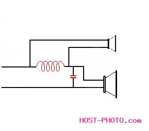

taigi yra pas žmogų trijuostės kolonėlės. tiksliau ten atskirose dėžėse subai ir dvijuostės vidutinių su aukštu kolonėlės. bet kas įdomu čia, tai jų jungimas. signalas ateina iš vieno stiprintuvo, ir ant ritės jis išsiskiria į vieną kolonėlę ir į kitą. Pajungta taip, kad vidutinių kolonėlė yra lygiagrečiai žemų dažnių kolonėlės filtro ritei. gaunasi kad kas lieka ant ritės, atitenka vidutinių kolonėlei.
Kai klausiau iš kur tokius filtrus parovė, sako pats sugalvojo, nes subai yra 4 omų mažo jautrumo, o vidutiniai 8 omų didelio jautrumo, o tokiu jungimu varža niekada nebus mažesnė kaip 4 omai, ir mažiau švaistosi energija lyginant su standartiniais.
mintis gal ir nieko, bet kodėl niekur taip nenaudojama, kur trūkumai tokio filtro?
schema tai atrodo maždaug taip:
http://host-photo.com/photo_hotlink.php?f=filtrai.JPG
čia kondiko gali ir nebūti, bet geriau veikia su.

Aukstadazniui gauname 1 os eiles filtra.
Zemadazniui- 2-os eiles filtra.
Nieko cia sudetingo.
Zemuose dazniuose rites impedancas([kompleksine forma: Z=Ro+iWL)) yra mazas palyginus su garsiakalbio impedancu, todel zemiems dazniams rite sujungta trumpai ir srove per aukstadazni beveik neteka. Didejant danziui, dideja ir rites impedancas, todel vis didesnioji dalis sroves pradeda teketi per aukstadazni. Taigi, zemuosius daznius rite praleidzia, o aukstuju- ne. Gauname aukstuju dazniu filtra.
Su kondensatoriumi sitacija panasi, todel zemadazniui gauname antros eiles zemuju dazniu filtra.
Aukstadaznio elektrine faze bus pasislinkus zemadaznio atzvilgiu, ir,atitinkamai, akustine taipogi.

Man atrodo cia viskas gerai.Cia nuoseklus filtras,dazniausia daro ligiagretini.Kondikas reikalingas.

Jo, viskas normaliai, jei tik normaliai paskaičiuota.

Del aukstadaznio filtro eiles gal kiek paskubejau.

Ambient rašo:
P.S. suvokta seniai, jeigu ka.. jus cia dvirati isradinejat. Kaip gali groti garsiakalbis jeigu jis pajungtas ant vieno polio ?!?!
Kur tu tu įžiūri tą prijungimą ant vieno polio ?
Aš nematau nei polio nei poliakalės.
Dmitrij jau parašė kaip yra, kas dar neaišku ? Ar jei schema nėra visiškai elementari ir įprasta tai jau atsiduria virš suvokimo ribų ?

Ambient rašo:
kas cia normalaus?? tai nafiga reikalingas kitas polius jungiam aukstus ant vieno poliaus ir tipo viskas. Man programa ant tokio nesamoningo jungimo errora rodo. Ka cia su jumis gincytis, jus vistiek gudresni Smile
http://oi50.tinypic.com/293dlli.jpg
nesupyk bet gerai pasižėk i schema ir pabandyk rast skirtumą tarp savo ir autoriaus Question

che, kitaip papaisyta ir praziopsojau kad cia rimtai pirmos eiles nuoseklus filtras.

Ambient rašo:
yra rusu posakis, bet nesakysiu, gal taip aiskiau:
http://oi50.tinypic.com/2ykeux5.jpg
Kaip gali normaliai groti virsutinis garsiakalbis??? Smile
Ne tai tu pasakyk, kodėl jis NEGALI groti ?
O kad dar daugiau neapsijuoktum siūlau išmest tas savo programas (jos nuo galvojimo atpratina) susiskaičiuok ir sustatyk elementų varžas įvairiems dažniams, nusibraižyk ekvivalentinę schemą ir pažiūrėk kas gaunasi visam garso dažnių diapazone.
Jei ir tada nesuprasi užuojauta.

sorry visiems - kaltas. Smile netaip ziurejau i filtra.
