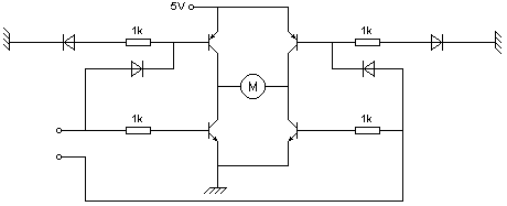

Vytautasr rašo:
Pas tave čia maža klaidelė, padavus į bet kurį įėjimą trumpins maitinimą Wink
Pataisius ir papildžius gaunais taip.
http://img210.imageshack.us/img210/2724/ratams3ek.jpg
Kokių čia galėtų būti klaidų?
Na, aš simuliavau tą schemutę su softu - vaikė normaliai. Šiaip schemutė sumesta labai greitai, taigi gali būt kažkokių niuansų - nesigilinau.

Man blasterio schema gražesnė.
Vytautasr, tikiuosi pastebėjai, kad tavo diodai ne į tą pusę pajungti Wink

Miroslav rašo:
Aha Rolling Eyes

Na va,
Simuliuojant veikia, bet kaip padaryti optimalius varžų nominalus tai nežinau Confused

BLASTER rašo:
Turėjau omeniuose kažką panašaus:
Trūkumai:
- valdymo signalo lygis turi būti lygus variklio maitinimo įtampai. Žinoma nėra problemos be sprendimo - galima pastatyti tranzistorinius raktus (pora tranzų + 4 rezistoriai), kurie µC lygį konvertuos į reikiamą.
- kai variklis nesisuka, jo apvijos yra trumpinamos, taigi jis yra dirbtinai stabdomas.
Ai, dar reikėtų dėl viso pikto užmesti apsauginius diodus ant visų tranzistorių K-E, kad stabdomo variklio sugeneruota atbulinė įtampa nepramuštų tranzistorių Wink
Gal gali paaiškinti, nes nesuprantu. pvz. paduodi srovę į viršutinį "įėjimą" ir... varikliukas sukasi per dešinią viršutinę varžą?
p.s. o dar sako kad kompai netūpiną, jau net nupagaunu kaip tranzai veikia Confused

Va schemutė iš žaislinio modeliuko(made in china, kur pagal silkscreen'ą detalių trūksta), susimuliavau irgi veikia. Wink

Pas mane kažko neveikia simuliatoriuje Confused
Lyg ir teisingai persibraižiau Confused

Radau kur klaida. R4 jungi prie Q3, o R3 prie Q2. T.y. ten susikryžmina Smile
Beje dar viena schemutė čia nuo to pačio modeliuko, tik kad ten buvo pajungta priekinių ratų posūkių ritė
