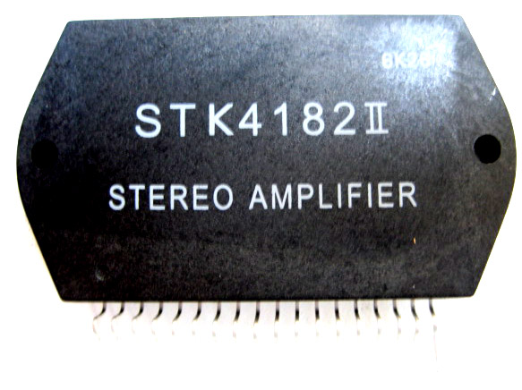

O galima konkrečiau, kas tie STK mikrikai? Bent foto su nuoroda plz Smile

http://2.bp.blogspot.com/_gIIofGYkCR4/S_k8FzT_h3I/AAAAAAAAAEE/mN5UkiCa2Ig/s1600/stk.jpg

Nieko blogo, kol nesudega originali STK. Kai sudega, originalios arba nebegaminamos arba ju kaina panasi i veikiancio stiprintuvo kaina. Veikiancia kinietiska STK nusipirkti gali pavykti tik is 10 karto, kas irgi gerokai virsija veikaincio stiprintuvo kaina.
