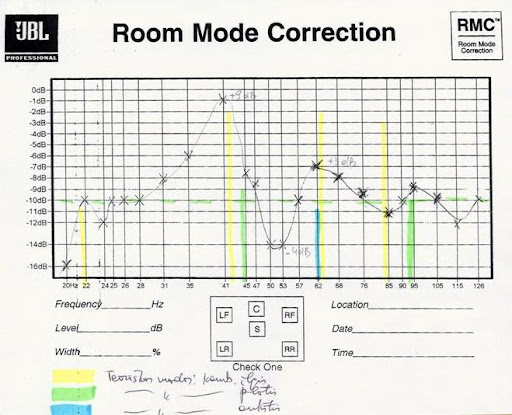

Gal bus įdomu pažiūrėti į mano kambario išmatuotą stovinčių bangų (modų) kreivę. Taip pat pateiksiu savo samprotavimus, padėsiančius GSP ir kitiems forumiečiams suvokti praktinius dalykus.
Kaip matote ir pas mane ne ideali situacija, tačiau ką nors daugiau padaryti būtų sunku: pagrindinio ilgosios kraštinės rezonanso (40Hz) nepanaikinsime niekaip ir jis bus girdimas. Nors tame spektre selektyvų pakilimą išgirsti nesunku, bet muziką klausyti beveik netrukdo. Didesnės problemos būna su įrašais, kurių nemažai tokių, kad jie "užbaubia" ir čia jau būna nevykęs garso operatoriaus darbas, o ne kambarys. Suprantama, AS įtaka irgi labai didelė.
Teoriškai žiūrint, savo pagrindinį rezonansą (40 Hz) galėčiau panaikinti, tačiau tai labai brangiai kainuotų (reikėtų pusę kambario paaukoti, o "pagerintame" būtų nepatogu gyventi).
Kalbant apie mano grafiką, gerai yra tai, kad kreivė simetrinė (turi ašinę liniją), o pavojingesnių dedamųjų netolygumai tolygiai mažėjantis.
Matavimai atlikti JBL-Pro RMC matuokliu klausymosi vietoje. Kaip matote, matuoklis apima 20-126 Hz diapazoną. Tai yra todėl, kad kambario modos pasireiškia tik žemiausių dažnių srityje (apie tai parašiau anksčiau).
Grafike spalvomis taip pat pažymėjau teoriškai suskaičiuotas modas, kurios gerai atitinka praktiniam išmatavimui. Pastebėkite, mažiausios kraštinės (patalpos aukščio) moda yra 62 Hz zonoje. Taigi, realaus dydžio kambariams 126 Hz diapazonas pilnai pakankamas. Net 2m pločio kambarėlyje ašinė (AXIAL MODE) moda būtų 85 Hz zonoje. Turime žinoti, kad ašinės modos yra reikšmingiausios (pavojingiausios).
Tangentinių (TANGENTIAL MODES) modų dažnių juosta yra platesnė, nes čia jau dalyvauja keturios kambario sienos. Kaip matome, nuo 70Hz dažnuminės fliuktuacijos itin mažos ir tesudaro +/- 1,5 dB.
Patį plačiausią spektrą turi įstrižainių modos (OBLIQUE MODES), nes jas formuoja visos šešios kambario plokštumos.
Kadangi šiuo atveju vienos modos pradeda kompensuotis su kitomis, AS atkūrimo dažnių ch-kai tai turi mažesnią įtaką ir nevertinamos.
Linkėjimai visiems Bičiuliams - būtinai turime žinoti realią kambario situaciją ir nepamiršti ją patobulinti!

 Vibracijų/garso į grindis slopinimas
PranešimasParašytas: 2011 03 28, 22:43 Pranešti apie taisyklių pažeidimą Atsakyti su citata
GSP
Senbuvis
Senbuvis
na as turiu kalkuliatoriu jis rodo iki 500hz va pagal mano kambari kas turetu buti (melynos ilgis, juodos plotis, raudonos aukstis)

Rekomenduoju bičiuliui GSP giliau pasidomėti akustikos teorija.
Aš parodžiau problemos esmę ir trumpesnį problemos sprendimo kelią, o ką veiks konkretus forumietis - jo asmeninis dalykas.

Česlovas rašo:
Česlovai, būtų labai įdomu sužinot kaip pasimatavai kambario kreivę. Kiek aš suprantu tai nėra labai paprastas reikalas.
Kas liečia kambario išilginę modą, ją galima prislopinti pavyzdžiui pastačius knygų lentyną per visą galinę sieną. Nors žinoma daug geriau absorbuojančią medžiagą dėt ten, kur svyravymų pūpsnis, t.y. kambario centre. Bet taip nelabai patogu. O palei sienas nelabai efektyvu.

PranešimasParašytas: 2011 03 29, 17:10 Pranešti apie taisyklių pažeidimą Atsakyti su citata
Česlovas
Senbuvis
Senbuvis
Citata:
Neatsiimu žodžius, nes manau, jog teorijos žinias bičiulis GSP toliau gilins Wink
Gal nepakenksiu procesui, jei pakomentuosiu GSP patalpos grafiką. Pirmiausia pasakysiu, kad "kalkuliatoriumi" nesustojus skaičiuoti toliau, gautume, jog ir prie 20 kHz kambaryje pasireiškia rezonansai! Deja, kalkuliatorius, kaip ir daugelis matuoklių yra palyginti "bukas" dalykas, o rezultatus turime įvertinti patys.
GSP grafike matome tai, kad nuo 130 Hz prasideda tankios modų "šukos".
Taigi ir turime iliustraciją, kai aukštesniuose dažniuose kambario rezonansų įtakos sumažėja. Pasikartosiu - tai yra todėl, kad modos pradeda kompensuotis tarpusavyje, o bendras patalpos charakteristikos netolygumas savaime sumažėja.
Turime žinoti, kad tuos netolygumus AD srityje kompensuoti mes neturime priemonių ir to nereikia daryti. Patalpos gerinimas šioje srityje mažiau sudėtingas ir pasiekiamas akustinio slopinimo priemonėmis. Taip pat difuzoriais.
Taigi, nesvarbu, jog kambario rezonansų amplitudės išlieka didelės, mes turime vertinti tik ašines modas.
Grįžtant prie dalyko, pasakysiu, jog aukštesniuose dažniuose didesnę svarbą jau turi aplinkos reverberacijos laikas ir kitos kambario sąvybės.
