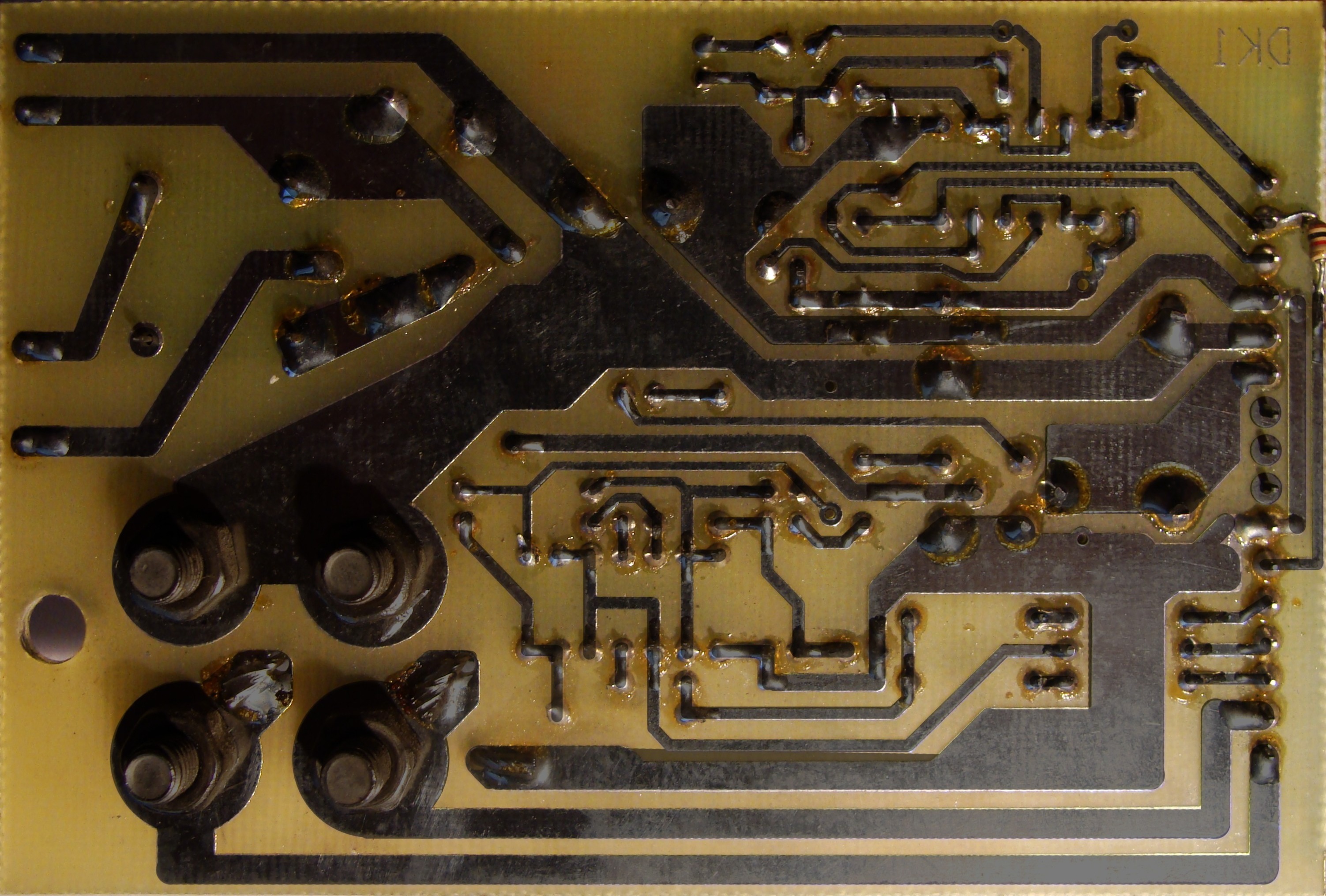

reikalingas montazines plokstes brezinys,nes yra uzsakymas pagaminti keleta valdymo plokciu tokiu kokios stovi kauno gamybos kempuose,jei gerai pamenu ten pora mikriu CD4001 dar pora BUZ11 tranzu pora reliu,krienas ir dar keletas elementu aplinkui,gal kas daretes ir turit gal gavot is kur?veliau kai uzves plokste galesiu foto imest kaip ji atrodo Confused va tokiuose stovi tokia vald plokste kurios man brezinio reik.

va tokia valdymo plokste
arba gal minciu kaip tiksliai be didelio vargo nukopint montazine Confused

turiu minti: pasizimek kur kuri dalis, islituok it tikslei nukopink su kompo printeriui

cia galima per keleta minuciu ir su piestuku ant sasiuvinio lapo nukopint tokia "sudetinga" schema Smile

Kad jam montazines reikia Smile
Arba atsiskenuok ir su photoshopu pasidaryk pagal konturus ir detaliu skyles laisvai pasizymesi. Poto atsispausdinsi. Va tik nezinau kaip cia su scale prasisukt.

Viena karta del idomumo kaip galima nukopint, nuskanavau ir ikeliau
i Sprint-Layout progarama nuotrauka, po to pagal paveiksliuka nusibraiziau takelius ir detales. Gavosi beveik identiska kopija kaip ir orginalas.

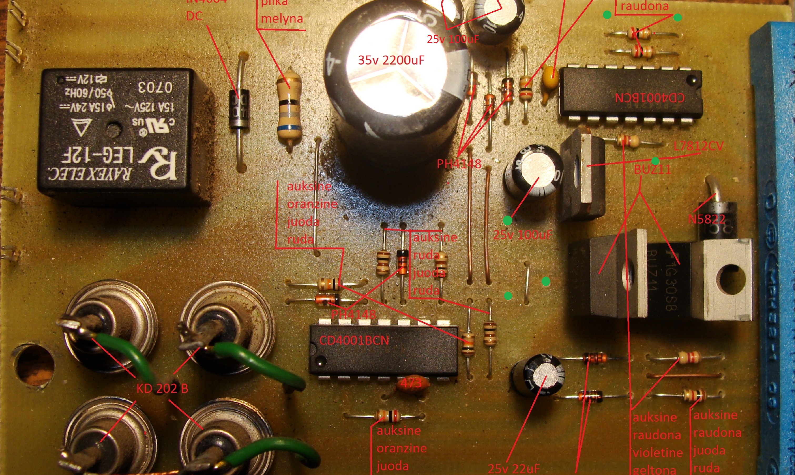

sveiki visi,
kaip tik gaminu sita schema, ir aiksu beieskant daliu kilo klausimas:
orginalioje schemoje naudojamos cd4001bcn mikres. pirkt radau tik cd4001(lemona), cd4001bcm(evita), cd4001be(evita), cd4001ube.
kuri labiausiai atitiktu mano reikiamai cd4001bcn?
pridedu shema.
Si schema skirta reguliuoti pusautomacio suvirinimo aparato vielos padavimo greti keiciant varikliuko apsukas. Ji skirta 12v varikliukui, taip pat ji atidarineja 12v duju vaztuva. Sita schema dar turi punktyrinio virinimo funkcija su reguoliojamu pertraukimo laiku.
Taip pat klausimas, sita schema skirta 12v varikliukui, ka pakeisti norint varyti varikliuka 24v?

Schemą tu pridedi, o dar didesnės neturėjai ? Ir čia ne schema pusgalvi.

Sveiki, gal galima būtų gauti detalesnią schema, nes ne viskas matosi čia?

o kas čia nesimato?

Nu as per tel atsidariau tuos paveiksliukus, tai gal del to man nesimato ju virsus pilnai ir apacia. Pavyzdziui matau yra ydetas tantaliumo kondensatorius ir su raudona linija nubrezta nubrezta ties jo markes uzrasu bet as jo nematau nes ten baigias paveiksliukas, taip visas virsus ir apacia su markiu uzrasais.
