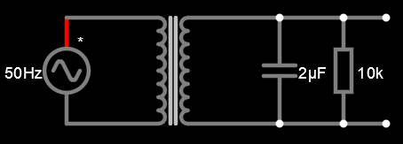

Įdomu, kas jeigu prijungti kokių 2 µF kondensatorių? Gal dar prijungti kokią 10K ar 100K varžą? Teoriškai nutrūkus lankui šoktų įtampa ir galbūt taip stabilizuotų lanką? Bet gal ne šiaip sau būdavo konstruojami visokie osciliatoriai?

Schema:
Kiek dar kartų reiks pakartot, kad klausimas apie suvirinimo trafą ir kondensatorių, o ne savaime suprantamus dalykus? Kaip jūs netingit tiek rašyti ne į temą.

SinsBird rašo:
Schema:
O tai tema, kad prie 55V atviros grandinės transformatoriaus prijungus šitą kondensatorių, rasis stabilus suvirinimo lankas?
Tai savaime supranta, kad absoliuti nesąmonė, akivaizdu, kad nežinai, kaip yra stabilizuojama suvirinimo lanko srovė ... skaityk teorijas ir nebekils klausimų su kondensatorių jungimais.

Ne, tema yra apie tai, kas pirmame sakinyje. Kas rasis kai suvirinimo trafas turės kondensatorių prijungtą prie antrinės.
