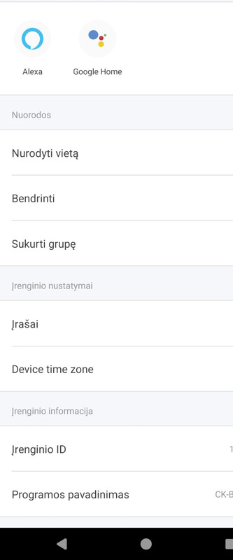

Sveiki. Vartų variklis turi jau gamykliškai įmontuotą Sonoff valdymo modulį kurio pagalba vartus galima valdyti internetu.Bet yra bėda kad kiekvieną rytą tas modulis būna atsijungęs nuo wifi tinklo ir norint kad jis veiktų,reikia vartus kas rytą perkrauti. Navarotas lygus “0” jei namuose nieko nėra savaitę ar ilgiau,o vartus reikia atidaryti…(Tam tikslui ir buvo dairomasi panašaus varianto). Gal tai lemia pats internetas,nes jis yra 5g omnitelio?(kitokio gauti konkrečioje vietoje šansų nebuvo).Akivaizdu kad modulis pameta adresa naktį,nes gali būti kad naktį dingsta internetas kažkuriuo metu,ar routeris persikrauna. Bet prie to pačio tinklo yra prisijungę ir keletas kitų įrenginius valdomų Sonoff modulių,ir jie kuo puikiausiai veikia be nutrūkimų. Kas gali būti sioje vietoje,kaip spręsti problema? Prie vartų yra privestas RJ45 prievadas,pilnai galima būti jungti kabeliu,bet variklis neturi tokio interfeiso,gal yra sonoff modulių su LAN jungtimi kuri būtų galima pritaikyt?

Ewelinkas tik prisijungus pirmą kartą iškarto išmetė kad yra atnaujinimas tam daiktui ir jis buvo atnaujintas. Maršrutizatorius turi statinį IP,jis kaip minėjau yra 5G, t.y. kortelinis,nes normalaus interneto toje vietoje įsivesti neina. Pats routeris yra telia - "ZTE MC-888B". 5G ryšys nėra stebuklingas,bet pakanka,routeryje yra nustatyta automatinio persikrovimo funkcija išvengiant ilgailaikių pakibimų,nes konkrečiam objekte dažnai nieko nebūna ilgą laiką,tad esant paprastam pakibimui nebus jo kam perkrauti. Didelė tikimybė kad šis faktorius ir lemia šitos problemos atsiradimą,tiesiog persikrovus routeriui modulis pameta adresą ir atsiradus vėl wifi tinklui jis prie jo automatiškai nesijungia kol paties neperkrauni. Problemos sprendimas kaip ir yra statyti arba laiko relę kuri perkrautų kas rytą vartus nustatytu laiku,arba taip pat statyti sonoff nuotoliu valdomą relę tam atvejui.Bet norisi kad modulis prisijungtų pats po tinklo persikrovimo kad išvengt papildomų resursų kaip tai daro keletas kitų modulių tame objekte.Kažkokių paturbinimų ar didelių nustatymų šis modulis neturi programėlėje,tad siūlymas bandyti kažką nustatinėti pačio modulio nustatymuose čia visai netinka,nes jų nėra.
