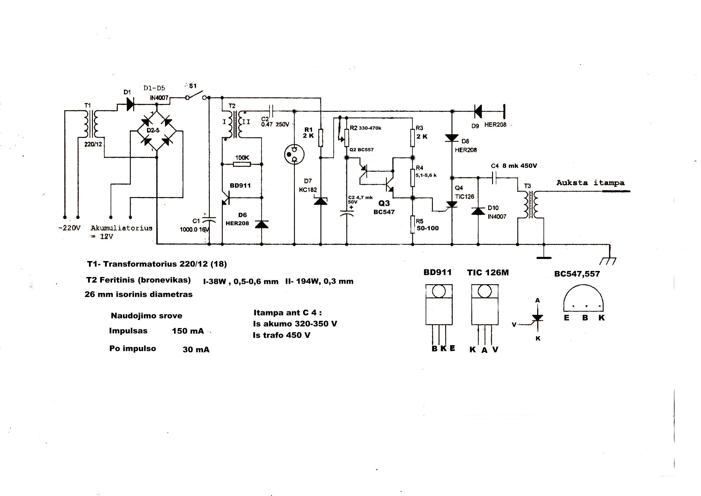

Pradejau gaminti piemeni.Padavus 8,2V i R2 schema vartoja apie 1A(kaista Q3.R2 apatine padeti).Aisku jokios generacijos nera.Jau kokia 1h ieskau bedos ir nerandu.Visa montaza patikrinau-viskas gerai.Rezistoriu nominalai geri.Islitavau Q2,3.Geri.Tiristoriu skambinu-geras.Jei Q2,Q3 butu visiskai kiauri tai schema pagal omo desni vartotu I=8.2/56=146mA.Galvojau kad pramustas tiristorius tarp valdymo ir katodo.Islituoju tiristoriu,patikrinu-geras.Jau nezinau kur klaida padariau Sad Jau ne viena dariau pagal ta schema.Visada viskas veikdavo is karto

Ar schemoje tikrai klaidos nera?Gal sitaip jugt reikia?

Jei paduodi tiesiai nuo šaltinio, kai R2=0 omų, tai nenustebk, kad kažkas kaista.
Jei nebenori kaitinti detalių, tai į tą tašką paduok tuos 8V per rezistorių bent 1 kom.

O schemoje tikrai klaidos nera?Lyg r4 neteisingai pajugtas

R3, R4 yra įtampos daliklis, o R5 50..100 omų padaro silpną 1%..2% neigiamą ryšį, bet pagados nekeičia.
Jei neveikia step-up generatorius, tai pakaitaliok kurios nors apvijos galus arba parink rezistorių (100k), o jei neveikia Q2/Q3 - pasitikrink ar nenusipirkai su C raidele, nes jų pin-out'as kitoks.
BC546/7 turi nemažą h2ie, tad Q3 bazėje gali reikėti kelių šimtų kom varžikes.

StepUp generatorius veikia.Pajungus apatini r4 isvada prie gnd impulsai atsiranda.Tai schemoje visgi yra klaida ar ne?

R2 yra kiloomai, ne omai. Laikinai įjunk pastovią varžą. O su potencu - įdėk priešvaržę ~100K . Atjunk tiristoriaus valdymą. Aukštą įtampą tikrink ant C4. O valdymo impulsus ant R5. Su testeriu spėsi pamatyti. Klaidos nėra.

Ok, tinka R4 į "masę", bet ar gyvi tada R5 ir Q4?
Esmė ten tokia, kad ant R3 turi kristi pakankamai įtampos, kad prasidarytų Q2.

Veikia.Tik transformatoriaus nevyniojau.Panaudojau sinfazini droseli.Step Up ketiklio schema Ant aukstos itampos kondensatoriaus kazkur apie 200V.Maitinau 4.2V itampa.Vartoja apie 150mA.Pakelus iki 12V labai isauga vartojama srove.Gal uztektu maitint ir 4.2V?Ar uztektu energijos?Jei ne tada teks vyniot trafa

Veikia.Tik abejoju ar užteks energijos 1ha plotui saugoti.Nevyniojau todėl kad neturiu tu "bronevyku" ir vielos.Ш formos magnetolaidzio turiu.Klausimai:1.Tai sinfazinių droselių šerdys netinka vyniojimui?2.Gal tinka transformatoriai iš ATX maitblokiu("dežurka") net be perdarymo?3.Kaip keisis vijų skaičius jei naudosiu kitokią šerdį?4.Gal tinka DC/DC keitiklis ten kur būna tik droselis,nes turiu "hantelio" tipo šerdžių

Step-up'as turi lupt max 20mA (parenkama varža bazėje), tam labai svarbu pakankamas induktyvumas. Taupant įrenginio masę ir gerinant NVK geriausia rinktis impulsinį trafuką iš kompiuterinio maitblokio, ir lauktranzius. Valdymui tinka CMOS logika. Tiristoriaus valdymą reiktų daryti tokį, kad būtų pradaromas tik sustabdžius step-up'ą. Algoritmas gali būti toks: pauzė tarp smūgių, pakraunamas 8uF kondas, stabdomas step-up'as, pradaromas tiristorius, grįžtam į pradžią.

Pamėginau ant ATX trafuko nepervynioto stepupa sumesti.Itampa gavos apie 500V.Gerokai per daug.Vartojama srovė apie 50mA.Raktinis tranzas KT805.Transformacijos koef. turbūt per didelis.Mano konderiai 300V.Turiu konderi 600V bet jis labai didelis.Su juo ir eksperimentuoju.Tai gal geriau ardyti tą ATX trafuka,vynioti apvijas kokias reikia ir viskas?
