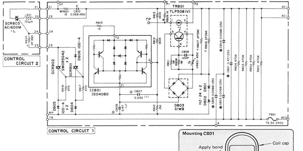

Taigi, toliau tyrinėju tranzistorinę techniką. Kadangi tas mano stiprius yra taisytas net keliu meistru (ir panašu, kad ne kartą), tai klausimų bus daug ir įvairių, todėl sugalvojau, kad atskirsiu temas. Gal vėliau - kas nors susidurs su panašia problema ir bus lengviau informaciją po to rasti.
Taigi, dasikasiau iki maitblokio, kuriame ikyriai burzgia trafas, ir tikėtina, kad tas burzgimas labai prisideda prie to, kad per abu kanalus eina stabilus fonas - lyg kolonėlės būtų bičių aviliai Smile.
Maniau - nu kas čia gali būt, bus koks filtras, trafas, lygintuvai, stabilizatoriai, filtruojantys kondikai. Pasirodo nifiga. Vietoje to - turim gan keistą, pusiau(?) impulsinį maitinimo bloką kurio loginė schema yra tokia:
elektrinė schema:
Kaip suprantu kažkaip yra dozuojamas trafo "duty cycle", kad jis nedirbtu visą laiką ir neperkaistų. ampmod paminėtas maitinimo įtampos moduliavimas pajungus termistorių - skamba kaip vaikų žaidimai. Kiek platesnis tos valdymo mikrės veikimo aprašymas:
Pilna stiprintuvo schema yra electrotanya'oj, bet jei kas negalit iš ten parsisiūsti, galiu reikiamą vietą įkelt kaip paveiksliuką:
http://elektrotanya.com/yamaha_a-1060_sch.pdf/download.html
Iki oscilogramų tikrinimo dar nedaėjau, tikiuosi, greitu laiku pavyks užsiimti.
Taigi, klausimai:
1. Schemoje nurodytas (viršuj kairėj) kondensatorius C810 realiai iš gamyklos buvo dedamas 10x didesnis (0.68uF vs 0.068uF). Ir vieta platoje jam suprojektuota atitinkama. Po kažkiek metų tie gamykliniai dideli kondikai susproginėjo (yra net Yamaha perspėjimas oficialus). Dabar, kažkas prieš mane ten įlitavo paprastą Wima MKS2, tokio nominalo koks nurodyta schemoje. Klausimas - gal visgi schemoje klaida (patikrinau kelių kito modelio ampų schemas ir nuotraukas - visur schemoje 0.068, o platose 0.68 ). Radau kažkokias neaiškias diskusijas forumuose, kad ten reikia dėti X2 kondiką, kas būtų logiška, nes pagal vietą - panašu (bet tik panašu), kad jis skirtas trikdžiams į tinklą slopinti.
2. Ar gali trafas zirsti, kad šitam maitblokyje kas nors išdžiūvo/sudegė/pakeitė nominalą?

Vietoje to - turim gan keistą, pusiau(?) impulsinį maitinimo bloką ..Kaip suprantu kažkaip yra dozuojamas trafo "duty cycle", kad jis nedirbtu visą laiką ir neperkaistų.
Man tai čia panašiau į schemą kuri įjungimo metu įjungia transformatorių įtampos sinusoidei einant per 0 idant išvengti įmagnetinimo srovės smūgio. Na ir dar apsauga nuo perkaitimo ir pan. ****
Citata:
1. Schemoje nurodytas (viršuj kairėj) kondensatorius C810 panašu (bet tik panašu), kad jis skirtas trikdžiams į tinklą slopinti.
Panašiau, kad jis skirtas tam, kad išvengti tiristoriaus atsidarymo nuo tinklo įtampos impulsų. Čia klasikinė schema kaip iš vadovėlio. Snuberis. Ir dar panašu, kad jis vis dėlto turėtų būti 0,068 mkf. O X2 ten nebūtina, bet nepakenks.
Citata:
Manau, kad taip, bet pabandymui ir įsitikinimui galima išmesti visą šią schemą nafig ir prijungti tiesiai prie trafo.
**** šitoj vietoj nieko netvirtinu, reiktų labiau įsigilint, bet tam šiuo metu neturiu laiko.
Pirma išsiaiškink ką daro ši schema, ką reiškia maitinimo įtampos moduliacija pagal išėjimo signalo srovę, o tada galėsi "skambinti" apie vaikų žaidimus... Nes kalbi apie du skirtingus dalykus.
Na aš nė velnio nesuprantu kaip ta schema veikia. Ir spėju - greit nesuprasiu. Tamsta matau neturi jumoro jausmo, užtai kažkokį kaltės jausmą - panašu, kad turi. Išduosiu paslaptį - mano tekste nebuvo jokio "najezdo" ant tavęs, o tik minties šuolis iš praeitos temos. Todėl tavo reakcija - kaip minimum keista.
Na grįžkime prie mūsų avinų, t.y. prie to nelaimingo maitblokio. Radau kiek naujesnės jo versijos aprašymą angliškai (nuo B-6 puslapio):
http://www.amplimos.it/images/Yamaha-B6-pwr-sm.pdf
Pasirodo, schema yra tipinė devinto dešimtmečio pradžios yamoms ir dar kažkokiems koncertiniams stiprintuvams, kurių kūrėjai net padavė Yamaha į teismą už kopijavimą. Ta proga - Yamaha atsisakė šių schemų panaudojimo tolimesniuose savo kūriniuose. Raktiniai žodžiai X-Power supply.
Va dar čia parašyta paprasta kalba (10 psl.), pseudomoksliškai, bet su oscilogramom:
http://sportsbil.com/yamaha/c-x0_m-x0_t-x0-b.pdf
Kaip ir sakiau, maitblokis yra kažkaip gudriai tampomas pagal srovės poreikį. Sprendžiant iš to, kad visi stipriai, kurie turėjo šitą nesamonę - turėjo trafus, paslėptus į kevalus su guminėm kepuraitėm (manają kažkuris iš meistrelių, gal net tautinių - nudžiovė), tai panašu, kad net ir normalioj būklėje - trafas truputį zirzė.

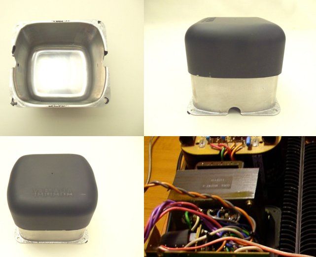

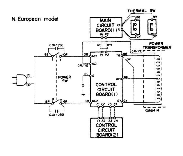

Dar nebandžiau. Stiprius tas is vienos puses pritaikytas aptarnavimui - gražiai išsivarto kaip kokie Compaq (buvo tokia gera firma kadaise) desktopai ir servai. Bet japonas - ne vokietis ar jankis. Būtinai turi padaryti kokį laidą kuris apvyniotas ant strypelio ir uzhlituotas kur nors gilumoje tarp plokščių - ir nors cypk, išardyt nėra paprasta. Surinkt tai jiems buvo paprastai atkirpo laida, apvyniojo, prilitavo. Ardyt - toli gražu nėra taip paprasta. Montažo tankis yra gana didelis - nėra laisvos erdvės viduj, norint įjungti po ardymo - vėl reikia viską surinkt, kad tarpblokinių laidų ilgio užtenktų. Taigi po truputį ardausi (perlitavau įtartinas vienos plokštės lydvietes), tyrinėju iš kur fonas atsiranda, bet kol kas nerandu. Yra įtarimų, kad arba maitinimas blogai filtruojamas, arba tas maitblokis-nesamonė spinduliuoja kažką per daug nei turėtų, arba šiaip kokia žemės kilpa kur nors pasidarė pati, arba padaryta prieš tai stiprintuvą remontavusio žmogaus. Tikiuosi sekmadienį-pirmadienį vėl prisėst fiziškai. O kol kas bandau suvokt tą maitblokio valdymą.
Paveiksliukai (amerikoniška versija, bet vaizdas 99% toks pats, tik mano trafas be kepurės. Pas kažką Klaipėdoj guli turbūt ji, su varžtais kokiais supiltais). Ta maitblokio valdymo plokštė yra už trafo, priešingoj pusėj nei kondikai. Turėtų išsitraukt į viršų, bet neišeina atlenkt tiek, kad atsifiksuotų, nes trafas trukdo. Trafui pasistumt - trukdo kondikai, kondikams - trukdo galios stiprintuvo neatjungiami laidai ir taip toliau. Viską bert pavaržtam - dar nepribrendau Smile

Tu kada nors išmoksi mastyt? Dėžėj gyvena nykštukai, kas gi daugiau. Trafo dangtelis plastmasinis - tai po juo nykštukai, kas daugiau ten gali būt, negi trafas...
Dėl superio nebūčiau dėjęs pastangų, bet tas kevaliukas yra gan įdomus. Jis susideda iš trijų dalių: štampuota skardinė, ant jos - tvirtai užklijuota kvadratinės formos kokių 1.5mm storio plieno plokštelė (rezonansams slopint?) ir jau tada ant viršaus maunasi ta juoda kepuraitė. Maunasi tampriai, nuotraukoj matosi skylutė orui išeiti. Gal kažkam ji primena ne kepuraitę, bet čia kiekvieno iškrypimo reikalas Razz. Na o viduje - standartinis EI trafuks. Va sudėjau kolažiuką iš foto internete:

Šiaip nepaisant to, kad nesuprantu kaip schema tą daro, bet pakėlus abstrakcijos lygmenį - kaip ir viskas aišku. Iš esmės yra du darbo režimai.
Vienas - nuo signalo lygio preampe (ir output įtampos) yra keičiamas tų teristorių(?) užsidarymo laikas. Reiškias kai stiprius tyliai groja - eina balažinkas, o ne sinusoidė į trafo pirminę, o kai garsiai - eina faktiškai sinusas.
Antras - soft startas. Kita schema - pasirūpina, kad visas šitas š - nesusprogtų ir ko nors nesusprogdintų įjungimo metu. Gera žinia, kad visgi galima mėginti didinti "bankes". T.y. bandyt ieškot šiuolaikinių, jei esamos - nebegyvos. Turiu įtarimą, kad su maitinimo filtracija irgi ne pyragai, bet oscilografą tik ryt nusivešiu prie stipreko.
Taigi - iš esmės baisaus kriminalo pačioj maitblokio realizacijoj nėra. Tik vat neaišku kaip panaikint zirzimą ir trikdžių galimą spinduliavimą ant viso stiprintuvo. Naiviai tikiuosi, kad atstačius gamyklinius parametrus - pavyks įveikti Smile. Man dar knieti LATR'a prisijungus ir padavus kokius 210v (dabar rozetėj 232v) paklausyti tu birbimų, bet žmona ir taip kantriai burba, kad pro tuos stiprintuvo žarnokus ir irankius jau nebeina virtuvej praeit, tai jei dar prie oscilografo atsivešiu pusę dirbtuvėlės, tai gali kantrybė netinkamu momentu suplyšt Very Happy.
trafo gaubto konstrukcija rodo, kad gamintojui zirzimo problema buvo žinoma ir iki galo neišspręsta
