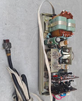

Atrastas Универсальный источник питания УИП-2
Nera vienos rankenos ir saugikliu..
Turejau minti ji naudoti..bet
Sad
Kazin ar geriau ...tokioj buklei bandyti ji MAINYTI
ar atvesti ji arciau originalumo ? Confused
Nusprendziau ji gaivinti... Smile
Isploviau... saugikliu neturejau... uzlitavau velukes 3A IS AKIES Smile
Prietais UZSIKURE...velukes nedega...lempu kaitinimai zyba... Idea
Reisks trafs geras Exclamation
Tolimesniam gaivinimui Truksta lempu : СГ1П , 6С19П ir 6С33С .
Pirmas dvi gal ir surasciau garaze...bet 6С33С - tokios nepamenu Sad
Gal turit kas ? Noretumet PAMAINYT ? Very Happy
Visos reikalingos lempos surastos...
Prietaisas jau veikiantis ..
Truksta tik saugikliu-greiciausiai kitokie idiegti bus ...
ir pasirodo dar negaluoja galvanometras... Sad
Gal kas turite MATUOKLI nuo UIP-2 prietaiso ?

Alexx rašo:
Ar reiks is kokio kito ji daryti...
Reiks ... irgi nesimeto ...
Gerai kad nauduojamas populerus M24 su 100mkA skales pilnu atlenkimu, vidine varza apie 850 Omu
Toks stovedavo labai daug kur matavimo prietaisuose
Jei skale netokia, iskruodi ir pakeiti !
Pvz. :

Alexx rašo:

Vygandas rašo:
Alexx rašo:
Pvz. :
Susiradau panasu... bet skales skylukes neatitinka..
grezti-klijoti nesinori Sad
_________________

Alexx rašo:
Su panasiais taip ir buna. Susiduriau su M906, rodos ir viskas atrodo taip pat ir varza ~850 Omu, bet isrinkus pasirode tvirtinimas skales kitoks Twisted Evil

DAINe rašo:
kas zino. gal mikroskopo pasvietimo lempikei. gal mikrofonui. kas viduj?
Nelabai i MAIKROSKOPO PASVIETIMA panasu.. Confused
Labiau tai kazkokstai automatinis retro ISMANUSIS pakro/ikro/irkitokysvejas. Smile

PranešimasParašytas: 2024 12 26, 15:17 Pranešti apie taisyklių pažeidimą Atsakyti su citata
DAINe
Senbuvis
Senbuvis
gali but lempikei srovės šaltinis padarytas, kad kokiam tai poliarizaciniam pašvietimui spektras nebėgotų. kaip dangtukas atrodo?
