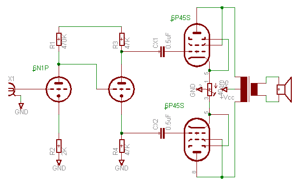

Sveiki, ant staigiuju sumeciau tokia schema:
kazhko nlb nori galinis laipsnis dibt. :-/ Po konderiu buvau uzdejas varzas ir ju viduri i GND bet nlb kas pagerejo. gal kas nutuokiate kas gali buti blogai?
P.S maitinimas ~170v

Prie galiniu lempu tinkleliu turi buti rezistoriai (i zeme). Ir pirmos lempos iejime reikia det skiriamaji konda ir rezistoriu i zeme.

Osas rašo:
IMXO čia viskas blogai. 6P45S reikia labai gerai įkočioti todėl reikia gero draiverio {draiverio maitinimas ne mažiau kaip 400v} viena 6N1P to tikrai nepajėgs ir minusinės apie 100-120v priešįtampiui. Tai gana 'sunkios' lempos pradedančiajam. Vienu žodžiu schema niekam tikusi.

Taj rasiau kad prie galiniu buvau varzas i GND uzmetes. :-/

tvr rašo:
Osas rašo:
priesytampiui? taj cia kiek suprantu ant to tinkleio tiek turi but? ar ant katodo?

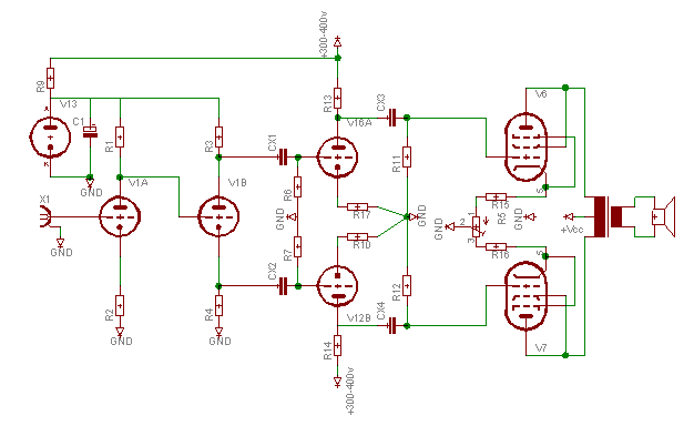

kazkas tokio?

Keli pvz.
http://tvr.vejas.lt/uploads/schemos/Stiprintuvai/Lempiniai/Kiti/6P45S%20Vasiljev.gif
http://tvr.vejas.lt/uploads/schemos/Stiprintuvai/Lempiniai/Kiti/pp6p45_cxema.gif
http://tvr.vejas.lt/uploads/schemos/Stiprintuvai/Lempiniai/Kiti/rus_mor%206P45S.gif
